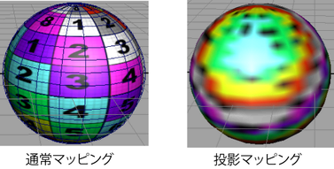

2D テクスチャをマップする場合には、テクスチャのオブジェクトへの適用に使用するマッピング テクニックを選択することができます。これには、通常、投影、またはステンシルがあります。既定では、テクスチャは通常マップとしてマップされます。
テクスチャはサーフェスの UV 空間にマップされ、各サーフェスの UV パラメータ設定に合わせてサイズと位置が決まります。

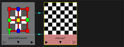

通常(Normal) 2D テクスチャ マップのシェーディング ネットワークは、ファイル テクスチャ ノードと、テクスチャの位置を定義する place2DTexture ノードで構成されます。
このマッピング テクニックは、スライドのプロジェクタのように 3 次元空間を通してテクスチャを投影します。
投影された 2D テクスチャを作成すると、高さ、幅、および奥行きのある 3D テクスチャのようになります。
投影(Projection) 2D テクスチャ マップのシェーディング ネットワークは、ファイル テクスチャ ノードと、テクスチャの位置を定義する投影(Projection)ノードで構成されます。
