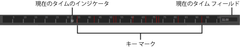

現在のタイム インジケータは、タイム スライダ(Time Slider)上に灰色のブロックで表示されます。アニメーション内を前後にドラッグして移動できます。

キー マークは、タイム スライダ(Time Slider)にある赤いマーク(既定)で、選択したオブジェクトに設定されたキーを示します。特殊なタイプであるブレイクダウン キーはタイム スライダ(Time Slider)上に緑色のマークで表示されます。ブレイクダウンを参照してください。
キー マーク(Key Ticks)の可視/非可視は、プリファレンス(Preferences)ウィンドウで切り替えできます。タイム スライダ(Time Slider)に表示されるキー マークのサイズやカラーを設定することもできます。「タイムスライダをカスタマイズする」を参照してください。

タイム スライダ(Time Slider)上に表示されている目盛りとその上の数字は、時間を表しています。再生レートを定義するには、設定(Settings)プリファレンス(ウィンドウ > 設定/プリファレンス > プリファレンス(Window > Settings/Preferences > Preferences))で目的の時間(Time)単位を選択します。Maya の既定では、毎秒 30 フレームのフレーム レートで時間が計測されます。

タイム スライダ(Time Slider)の右側にある入力フィールドには、現在の時間単位で表した現在のタイム(現在の時間)が表示されます。現在のタイムは、新しい値を入力することによって変更することができます。現在のタイムを変更すると、シーンがそのタイムに移動し、現在のタイム インジケータの値もそれに応じて更新されます。
