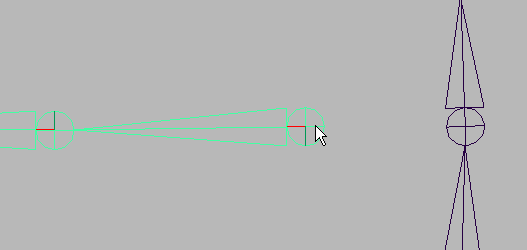

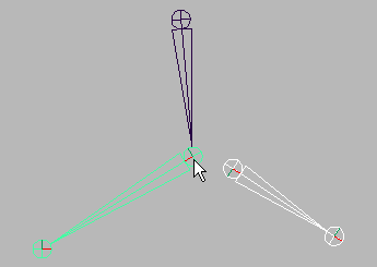

ジョイントを結合してジョイント チェーンを接続するには
- もう一方のジョイント チェーンに接続するジョイント チェーンの親をクリックします。
- もう一方のジョイント チェーンまたはスケルトンで、Shift キーを押しながら以前に選択したジョイントに置き換わるジョイントをクリックして、このジョイントをジョイント チェーンの親にします。
注: 選択するジョイントがルート ジョイントになることはできません。
- リギング(Rigging)メニュー セット([F3]を押す)で、スケルトン > ジョイントの接続(Skeleton > Connect Joint) >
を選択します。
ジョイントの接続オプション(Connect Joint Options)ウィンドウが表示されます。

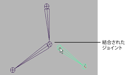

- ジョイントの接続(Connect Joint)をオンにし、接続(Connect)をクリックして、選択したジョイントをマージします。
ジョイントの接続(Connect Joint)は、2 つの選択したジョイントを結合して、ジョイン ト チェーンを接続します。この場合、最初に選択したジョイントが 2 番目のジョイン トに結合されて、置き換えられます。
バインドされたキャラクタのスケルトンにジョイントを接続した場合、このキャラクタのバインド ポーズは自動調整されます。

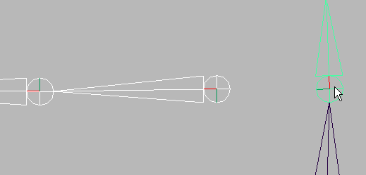

選択したジョイントをボーンで接続して、ジョイント チェーンを接続するには
- もう一方のジョイント チェーンで、Shift キーを押しながら以前に選択したジョイント チェーンの親となるジョイントをクリックします。
を選択します。

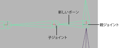

- 親ジョイント(Parent Joint)をオンにし、接続(Connect)をクリックします。
親ジョイント(Parent Joint)は、2 つの選択したジョイントの間にボーンを作成して、ジョイント チェーンを接続します。この場合、最初に選択したジョイントが子ジョイント になり、2 番目のジョイントが親ジョイントになります。
