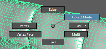

マーキング メニューを使用すると、最もよく使うツールのいくつかにすばやくアクセスすることができます。
マーキング メニューは、Maya LT のインタフェース全体で使用されます。オブジェクトを右クリックすると、マーキング メニューが表示され、オブジェクト タイプに応じた選択モードと他のアクションを選択できます。特定のキーを押しながらマウス ボタンを押すと表示されるマーキング メニューもあります。
メニューの表示操作と各項目の位置に慣れれば、マウスやタブレット ペンでの非常にすばやい操作で項目を選択できるので、マーキング メニューは経験豊かなユーザにはとても効率的な方法です。選択するのがあまりに速いためにメニュー全体が表示すらされないこともあります。
マーキング メニューから項目を選択するには
  1. 次のいずれかを実行します。
    • オブジェクトを選択してからシーン内の任意の場所を右クリックし、マウス ボタンを放します。
      画面でマーキング メニューが表示されたままになるので、選択する項目の上にカーソルを移動させることができます。
    • オブジェクトを選択してからシーン内の任意の場所で右クリックし、マウス ボタンを押した状態で、選択する項目の方向にドラッグします。ドラッグする距離や、マウスが項目を正確に指しているかどうかは重要ではありません。これにより、非常に簡単にドラッグできるようになります。サブメニューがアタッチされている項目の上をドラッグすると、サブメニューが表示されます。
