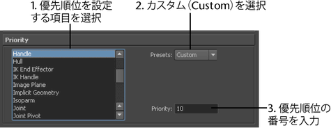

この機能がオンの場合、すべてのオブジェクトを同じ選択優先順位で処理します。すなわち、選択順の制限を受けません。既定はオフです。

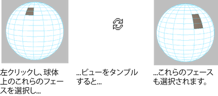

シェーディング モードの場合はカメラ ベースの選択範囲(Camera Based Selection)が自動的に選択され、ワイヤフレームや X 線モードの場合は無効になります。他のすべてのカメラ ベースの選択の設定をオーバーライドします。
これをオンに設定すると、シェーディング モードでカメラの視点から遮断されたコンポーネントは選択できなくなります(後ろ向きのコンポーネントや手前のコンポーネントの後ろに隠れているコンポーネントなど)。
