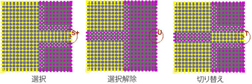

ペイント操作(Paint Operations)
ペイント操作を以下のいずれかに設定します。
選択(Select)
ペイント対象となるコンポーネントを選択します。
選択解除(Unselect)
選択済みのペイント対象コンポーネントを選択解除します。
切り替え(Toggle)
選択済みのコンポーネントを選択解除し、選択されていないコンポーネントを選択します。

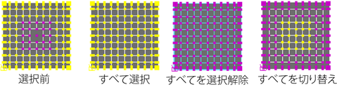

すべてを選択(Select All)
選択したサーフェス上のコンポーネントをすべて選択します。
すべてを選択解除(Unselect All)
選択したサーフェス上のコンポーネントをすべて選択解除します。
すべて切り替え(Toggle All)
選択したサーフェス上で、選択されていないすべてのコンポーネントを選択し、選択されているすべてのコンポーネントの選択を解除します。
