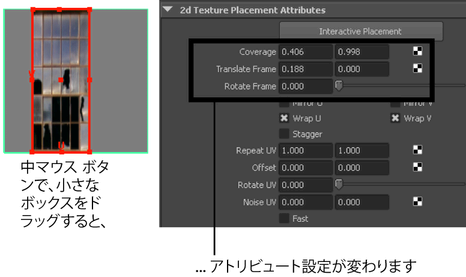

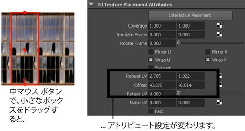

既定では、テクスチャ配置ツール(Texture Placement Tool)は、テクスチャをラベルのように伸長、収縮、移動、回転させることができるラベル マッピング(Label Mapping)に設定されています。このツールをサーフェスに配置(Surface Placement)に変更すると、テクスチャを壁紙のように伸長、収縮、移動、回転させることができるようになります。
どちらの場合も、ラップ U (Wrap U)とラップ V (Wrap V)によって、水平方向と垂直方向のテクスチャのタイリングを制御します(オブジェクトの UV 座標に基づく)。
テクスチャ配置ツール(Texture Placement Tool)を変更するには、ツール バーでテクスチャ配置ツール(Texture Placement Tool)アイコンをダブルクリック
