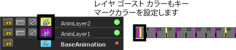

注:
ゴーストのカラーを変更すると、
タイム スライダ(Time Slider)のレイヤのキー マークのカラーも設定されます。
