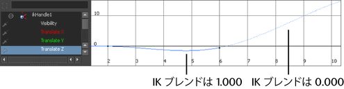

IK/FK キーの設定(Set IK/FK Key)を使用して IK と FK (またはその逆)の間をアニメートさせると、グラフ エディタ(Graph Editor)には IK ハンドルとそのジョイントのアニメーション カーブが、一部は実線、一部は点線で表示されます。
たとえば、IK ハンドルの移動 X、Y、Z (Translate X、Y、Z)のアニメーション カーブを表示する場合、IK ブレンド(Ik Blend)が 1.000 であれば実線、IK ブレンド(Ik Blend)が 0.000 であれば点線でカーブが表示されます。すなわち、実線は IK ハンドルがジョイント チェーンのアニメーションを制御している箇所、点線は FK (キー設定されたジョイント回転)がアニメーションを制御している箇所を示しています。
