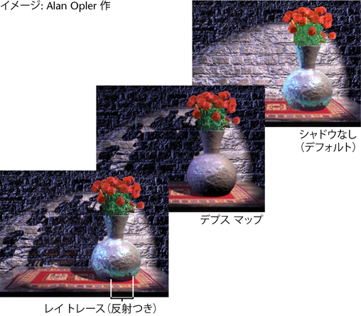

Maya では、個々の光源はシャドウ(既定値)、深度マップ シャドウまたはレイ トレース シャドウを作成できません。深度マップ シャドウを投げかけるライトとレイ トレース シャドウを投げかけるライトを 1 つのシーンで組み合わせることができます。
深度マップ シャドウまたはレイ トレース シャドウのアトリビュートを調整すれば、実世界のさまざまな光源とオブジェクトで表現されるシャドウをシミュレートできます。
深度マップ シャドウとレイ トレース シャドウではほぼ同じ結果が得られますが、深度マップ シャドウのほうがレンダリング時間が多少短くなります。目的の外観が得られない場合を除いて、通常は、深度マップ シャドウを選択してください。
深度マップ シャドウは、レンダリング時間が多少増えるだけで、ほぼすべての状況で非常に優れた結果が得られます。

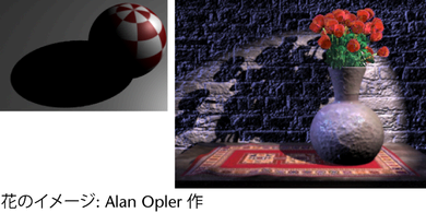

レイ トレース シャドウではソフトで透明なシャドウを生成することができますが、非常に時間がかかります。
レイ トレーシングとは、個々の光線の光源(ライト)から光線の到達地点(カメラ)までのパスを計算するシャドウ レンダリングの一種です。
レイ トレース シャドウは、物理的により正確なシャドウ(実世界の影のようなシャドウ)を生成する場合だけ使用してください。共通の目的として次のようなものがあります。
