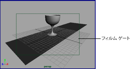

再生フィルムのサイズに従って、表示可能なフラスタムを表示します。 実際の表示は、ウィンドウのアスペクト比によって決定されます。また、カメラのオーバースキャン(Overscan)アトリビュートを 1.5 に設定します。次の図は、表示可能な最大領域を表しているフィルム ゲートを示しています。
