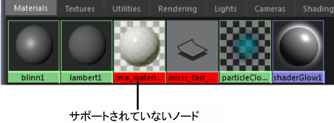

ノードがテクスチャのベイク処理設定(Texture Baking Settings)ウィンドウの現在指定されているレンダラでサポートされていないときは、ハイパーシェード(Hypershade)に示されます。サポートされていないノードは、赤いスウォッチ ラベルで表示されます。
