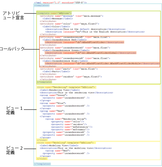

カスタム アトリビュート エディタ(Attribute Editor) テンプレートは、次の要素で構成される XML 構造を使用します。
アトリビュート宣言
ビュー内でアトリビュートを使用するには、カスタムのアトリビュート エディタ(Attribute Editor)テンプレートの最初のセクションでそのアトリビュートを宣言する必要があります。必要な数だけのアトリビュートを宣言することができます。
ビュー定義
テンプレートには、任意の数のビューを含めることができます。カスタム ビューは、アトリビュート エディタ(Attribute Editor)表示 > 現在のビューの設定(Show > Set Current view)または表示 > グローバル ビューの設定(Show > Set Global View)を選択し、表示されたリストから名前を選択してロードすることができます。
コールバック
コールバックはアトリビュートにリンクされるもので、カスタム アトリビュート コントロールを作成したり、アトリビュート エディタ(Attribute Editor)レイアウトとシーンに影響を与えるスクリプトを実行したりする目的で使用できます。アトリビュート エディタ テンプレートのコールバックを使用するを参照してください。
