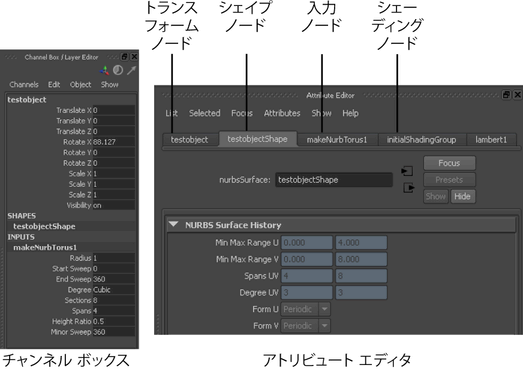

アトリビュートとは、特定の値や別のノードへの接続を保持することができる、ノードに接続された位置のことです。アトリビュートはノードの動作を制御します。たとえば、トランスフォーム(Transform)ノードには X、Y、Z の回転角度に関するアトリビュートがあります。
Maya でアトリビュートを設定するには、アトリビュート エディタ、チャネル ボックス、メニューの選択項目、MEL など、多くの方法があります。
すべてのノードは、作成されるときに特定の既定のアトリビュートが設定されます。必要なときに後から任意で追加するアトリビュートもあります。
任意のノードに独自のアトリビュートを追加して情報を格納することもできます。これはスクリプトに役立つ機能で、1 つのカスタム アトリビュートを使って複数の標準アトリビュートをコントロールできます。

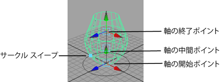

Maya での作業の大部分は、マニピュレータを使用してノードやアトリビュートを直接操作することに関わってきます。
マニピュレータは視覚的なオブジェクトで、ハンドルをドラッグすれば結果が即座に表示されるので、複雑なタスクを具体的に目に見える形で簡単に行うことができます。
上記の回転の例を用いると、マニピュレータの表示ツール(Show Manipulator Tool)を使ってマニピュレータを表示することにより、回転ノードの選択とアトリビュート(サーフェスの作成方法)の編集を視覚的に行うことができます。
マニピュレータを使用すると、ハンドルをドラッグするだけでアトリビュート(中心ポイントからサーフェスが広がる距離など)を簡単に制御できます。
個々のアトリビュートのマニピュレータを表示して、その値を視覚的に編集することもできます。
