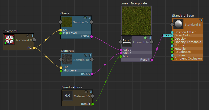

テクスチャ マップを作成するには
テクスチャ マップを作成するには、サンプル テクスチャ(Sample Texture)ノードを作成し、ファイル テクスチャに接続します。
UV セット ノード(Texcoord 0 など)をサンプル テクスチャ(Sample Texture)UV アトリビュートに接続して、オブジェクトのテクスチャ座標を設定する必要があります。
次の単純なネットワークに、リニア補間を混合(Linear Interpolate Mix)ノードを使用して 2 つのテクスチャを結合し、スカラー値を使用して各テクスチャの影響をコントロールする方法を示します。
テクスチャ提供: www.cgtextures.com
