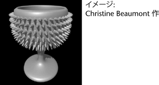

ディスプレイスメント マップを使用して、浅いサーフェス レリーフまたは深いサーフェス レリーフを作成します。たとえば、浮き出し模様、山頂、峡谷、スパイクなどを作成できます。
