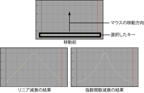

減衰の移動(Move Falloff)
次のいずれかのオプションを設定します。
  • 一定(Constant)は、中マウス ボタン を押しながらドラッグする方向に同じ量だけ移動します。
  • リニア(Linear)は、すべてのキーが、マウスのボタンを押した場所からの距離に基づいて移動します。 キーが移動する量は、マウスのボタンを押した場所からの距離が増えるにつれて、リニアに減少します。
  • 指数関数(Exponential)は、すべてのキーが、マウスのボタンを押した場所からの距離の 2 乗に基づいて移動します。 キーが移動する量は、マウスのボタンを押した場所からの距離が増えるにつれて、指数関数的に減少します。
