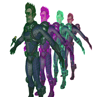

LOD メッシュの自動生成
以前の Extension に導入された LOD ワークフローの改善点を基に、このリリースでは、高解像度メッシュに基づいて低解像度メッシュを自動生成できる新しい LOD ツールが追加されました。このツールを使用すると、LOD グループを作成すると同時に、レベルごとに低解像度メッシュを生成できます。
この新しいツールにアクセスするには、メイン メニュー バーで編集 > LOD (詳細レベル) > LOD メッシュの生成(Edit > LOD (Level of Detail) > Generate LOD Meshes)を選択します。詳細については、次を参照してください。
さらに、LOD グループ アトリビュートの新しいカメラ(Camera)ドロップダウン メニューで、LOD の切り替えをコントロールするカメラを変更できます。(LOD グループ ノードを選択し、アトリビュート エディタ(Attribute Editor)を開いてこれらのオプションを表示します。) パースビュー カメラの場合は、LOD グループを作成した後にしきい値タイプ(Threshold Type)を変更できるようになりました。更新情報については、「LOD (Level of Detail)アトリビュート」および「LOD しきい値を編集する」を参照してください。

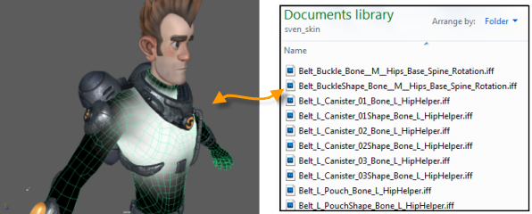

スキン ウェイトの読み込みおよび書き出し
リギング(Rigging)メニュー セット内のスキン > ウェイト マップの書き出し(Skin > Export Weight Maps)およびスキン > ウェイト マップの読み込み(Skin > Import Weight Maps)オプションを使用して、スムーズ スキン ウェイトの読み込みと書き出しを実行できるようになりました。サーフェス間でスキン ウェイトを読み込むと、複数の同様なオブジェクトに同じウェイトを再使用したり、新しいウェイトのペイントを試した後などに、1 つのサーフェスに元のウェイトを単に再適用することができますスキン ウェイト マップは、選択したオブジェクトの現在の UV を基に書き出されます。

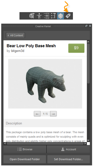

Creative Market パネル
ステータス ライン(ツールバー)の新しいアイコンを使用すると、Maya LT での作業中に Creative Market に簡単にアクセスできます。このアイコンをクリックすると、サイドバー領域にあるCreative Market パネルを開き、Maya LT から 3D アセットを直接参照またはダウンロードすることができます。
