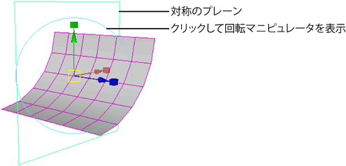

ジオメトリをカット(Cut Geometry)を使用して対称のメッシュをインタラクティブに作成する
ミラー オプション(Mirror Options)ジオメトリをカット(Cut Geometry)機能を使用すると、ポリゴン メッシュをモデリングした後、ユーザが定義した対称軸を中心にメッシュをコピーできます。ジオメトリをカット(Cut Geometry)機能では、メッシュの複製の基準軸を手動で配置できます。対称軸の反対側に「ミラーされた」メッシュを確認できます。次に、2 つのオブジェクトを一緒にスライドまたは分離して、交差のシェイプと位置を変更します。軸とコピーしたメッシュを削除して、元のオブジェクトを軸に沿ってカットすることができます。複製されたメッシュをオリジナルのメッシュとマージして、1 つのポリゴン メッシュを作成することもできます。ジオメトリをカット(Cut Geometry)では、対称軸をどこに配置するかに応じて、面白い結果を得ることができます。
ジオメトリをカット(Cut Geometry)を使用してポリゴン メッシュを対称的にモデリングするには
  1. ポリゴン メッシュを選択します。
  2. メッシュ > ミラー(Mesh > Mirror) > を選択します。
  3. ミラー設定(Mirror Settings)セクションで 、ジオメトリをカット(Cut Geometry)をオンにします。また、対称軸にさらに変更を加える予定がある場合はミラー カット プレーン(Mirror Cut Plane)をオンにします。
  4. ミラー(Mirror)をクリックします。
  5. マニピュレータを使用して、対称のプレーンを調整します。
    注:
    • 対称のプレーンを、「正のエッジ」(最後に残ったエッジ)を超えて元のオブジェクトすべてを塞ぐくらい遠くに移動すると、元のオブジェクトとミラー イメージの両方が(それぞれ 1 つのフェースを除いて)消えます。正のエッジの方向にオブジェクトをミラーリングしたい場合は、オリジナルのオブジェクトと交差するように対称のプレーンを移動して、180 度回転させます。
    • ミラー カット プレーン(Mirror Cut Plane)を適用したオブジェクトのヒストリを削除しても、対称のプレーンは削除されません。対称のプレーンは手動で削除する必要があります。
