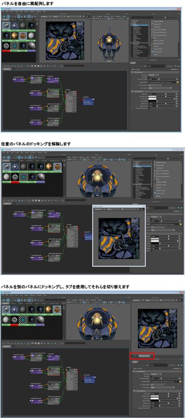

パネルのドッキング、ドッキング解除、配置変更によってワークフローに最適なハイパーシェード(Hypershade)レイアウトを作成します。
任意のブラウザ(Browser)、マテリアル ビューア(Material Viewer)、プロパティ エディタ(Property Editor)、作成(Create)およびビン(Bins)パネルをドッキングおよびドッキング解除することができます。これらのパネルは、ハイパーシェード(Hypershade)を開いたときに既定で表示されます。
スタンドアロン ウィンドウになるようにパネルをドッキング解除したり、ハイパーシェード(Hypershade)ウィンドウ内の別の場所にドッキング解除して再ドッキングすることができます。
また、ウィンドウ(Window)メニューから任意のパネル(ビューポート(Viewport)、テクスチャのベイク処理ビュー(Texture Baking View)、アウトライナ(Outliner)、UV エディタ(UV Editor)、グラフ エディタ(Graph Editor))を開き、そのパネルをハイパーシェード(Hypershade)にドッキングできます。
パネルを別のパネルにドッキングすることができます。タブが作成され、ハイパーシェード(Hypershade)の同じ領域にあるパネル間で切り替えることができます。

| パネルをドッキング解除する | パネルの 2 点鎖線のエッジ( |
| パネルを再ドッキングする | ドッキングするハイパーシェード(Hypershade) の場所にパネルをドラッグします。 |

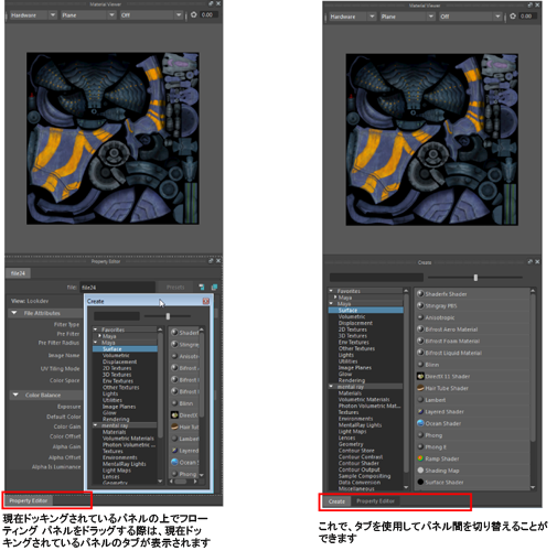

| パネルを別のパネルにドッキングする |
フローティング(またはドッキング解除された)パネルを現在ドッキングされているパネルにドラッグします。ドラッグ中は現在ドッキングされているパネルのタブが表示され、ドッキングされると 2 番目のタブがフローティング パネルに作成されます。 ![]() |
