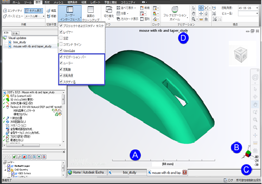

その他の UI の表示切り替え
モデル ペインの表示領域をできるだけ広くしてモデルの詳細をよりはっきり表示させたい場合は、[表示]タブを使ってさまざまなユーザ インタフェース項目の表示/非表示を切り替えることができます。([表示]タブ > [ウィンドウ]パネル > [ユーザ インタフェース])をクリックし、必要に応じて項目を選択または選択解除します。
今までのリリースでこの切り替えメニューに表示されていた項目に加えて、次の新しい項目が追加されました。
  • A. ルーラー
  • B. 回転軸
  • 回転角度
  • スタディ名: モデル上にスタディ名を表示することができるようになりました。この機能は、いくつかのスタディで同時に作業しているとき、どのスタディがウィンドウでアクティブになっているかを追跡する場合に特に便利です。
