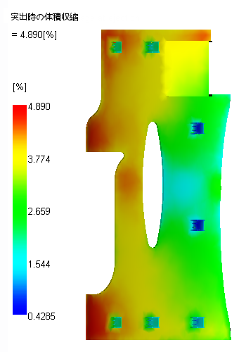

収縮解析結果の確認
このタスクでは、突出時の体積収縮結果を確認します。
  1. スタディ タスク ペインで[突出時の体積収縮]をクリックします。
  2. ([結果] > [アニメーション] > [再生])をクリックし、結果のアニメーションを表示します。
  3. 必要に応じて、回転、画面移動、およびズームして結果を確認します。
この成形品の基準肉厚は 3 mm です。この材料の標準体積収縮は、この肉厚の部分で約 0.5~4.25% の範囲です。ただし、より収縮差値の低い方が望ましいです。最大収縮はほぼ 5 パーセントで、基準肉厚の最小収縮は約 1.7% です。成形品の大部分で 2% 以下の収縮が望ましいです。主な問題は、充填完了時の収縮率が高くなることです。
