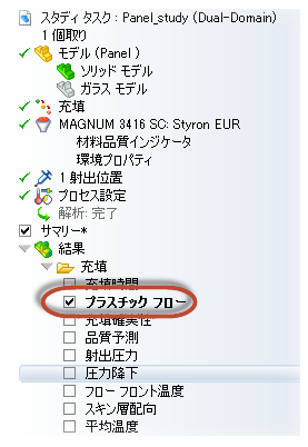

このタスクでは、充填時間結果を確認します。
スタディ タスク ペインで[充填時間]をクリックします。
必要に応じて、モデルを回転、画面移動、およびズームして、充填時間結果を確認します。
( )をクリックし、結果のアニメーションを表示します。
他のアニメーション ツールを使用して、これらの機能を確認します。
充填パターンは単一方向でバランスがとれています。このゲート位置で、許容可能な充填パターンが生成されます。
スタディ タスク リストで[射出圧力]をクリックします。
射出圧力は 70 MPa を超えています。ランナー システムがない成形品の解析時には、成形品充填圧力が成形機能力の 50% 未満の場合に最適になります。使用する特定の成形機が不明な場合は、成形機の圧力能力が 140 MPa であると仮定すると、控えめな数字になります。
