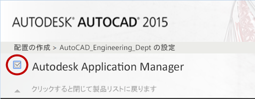

配置の作成時にインストーラで Application Manager の選択を解除することで、Application Manager がインストールされないようにすることができます。
