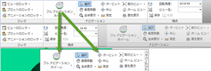

下の図に示すように、これらのツールバーは[ホーム]タブと並んで固定タブとして表示されるようになりました。
