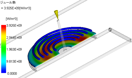

図 1 は、成形品の上に直接配置されたニッケル インサート表面で生じるジュール熱の例を示します。ニッケルの材料特性により、誘導電流の影響で比較的速く加熱されます。
図 1: ニッケル インサート表面で生じるジュール熱
図 2 は、同じモデルの切断平面の金型/ニッケル インサートの組み合わせで生じる熱を示します。インサートは熱生成により適したニッケルでできているため、特に周囲の金型に比べてニッケル インサートの表皮効果の厚さにおいて、金型で使用される通常の金型鋼材よりも高い熱が生じます。
図 2: 金型とインサートで生じるジュール熱
