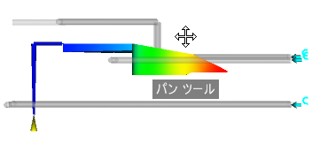

[画面移動]ツールを使用して、モデル ペインの中心に対してモデルを移動できます。
[画面移動]ツールがアクティブになると、[画面移動]カーソル (4 方向の矢印、または 4 方向の矢印のある手) が表示されます。マウスの左ボタンをクリックして押したまま、モデル ペイン内でマウスをドラッグします。これにより、モデルで確認したい部分を表示の中央に配置できます。たとえば、マウスを上に移動するとモデルも上に移動し、マウスを下に移動するとモデルも下に移動します。
