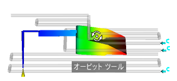

オービット ツール
[オービット]ツールを使用して、モデルの方向を 3 次元的に回転することができます。カーソルをドラッグすると、ビューは固定されたまま、モデルは基点を中心に回転します。
回転の中心点は[オービット]ツールでモデルを回転するときに使用する基点です。モデルを初めて開いたとき、現在のビューのターゲット ポイントを回転の中心点として使用します。[中心]ツールを使用して、モデルの回転の中心点を変更できます。
