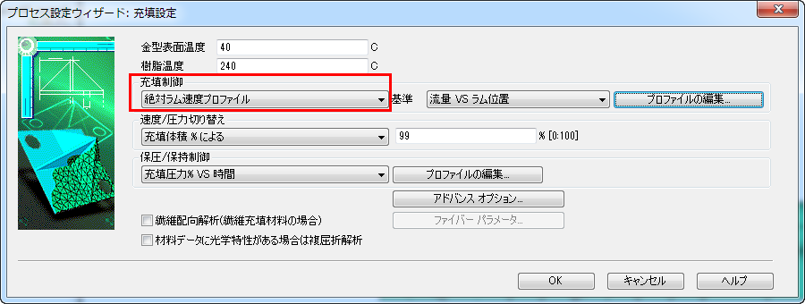

  1. ([ホーム]タブ > [成形プロセス設定]タブ > [プロセス設定])をクリックして、ラム速度プロファイルを含む充填制御オプションを選択します。

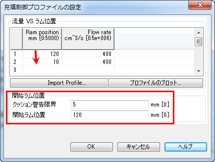

  2. [プロファイルの編集]をクリックして、[充填制御プロファイルの設定]ダイアログ ボックスに適切な値が入力されていることを確認します。 これらの値は、後で作成するバルブ ゲート コントローラ プロファイルと一致している必要があります。
    具体的には、次のことを確認します。
    • ラム位置のテーブルに入力する値が、小さい値の順に入力されている。
    • [開始ラム位置]の値が、後で入力するバルブ ゲート コントローラと一貫している。たとえば、次のようになります。
  3. [OK]をクリックして、[充填制御プロファイルの設定]ダイアログ ボックスを閉じます。

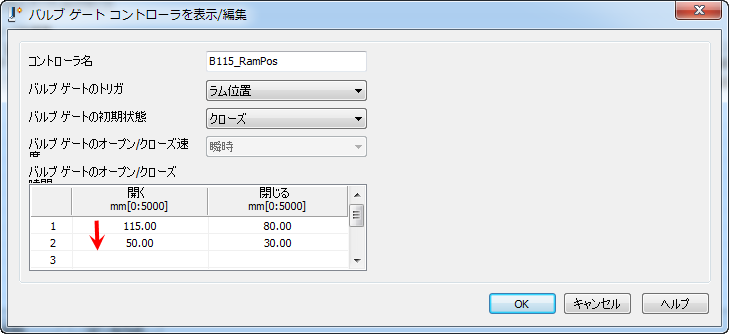

  5. ([境界条件]タブ > [フィード システム]パネル > [バルブ ゲート コントローラ] > [作成/編集])をクリックして、[バルブ ゲート コントローラを作成]ダイアログ ボックスを開きます。
  6. 次のいずれかの操作を実行します。
    • テーブルから既存のコントローラを選択して、[表示/編集]をクリックする。
    • [新しいバルブ ゲート コントローラ]をクリックします。
  7. [バルブ ゲートのトリガ]ドロップダウン メニューで、[ラム位置]を選択します。
  8. [バルブ ゲートのオープン/クローズ時間]テーブルに適切な値を入力して、これらの値が、すでに[プロセス設定]ダイアログ ボックスに入力してある値と一貫していることを確認します。
  9. [OK]をクリックして、すべてのダイアログ ボックスを閉じます。
