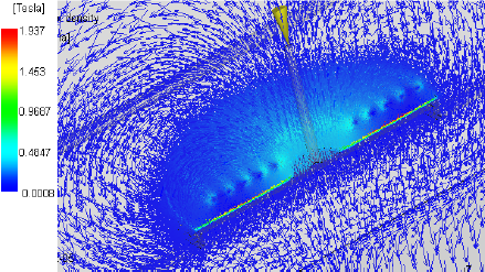

磁束密度結果は、金型内の磁場を示します。
Dual Domain
3D この結果は、既定ではスタディ タスク ペインに表示されません。代わりに、解析の実行後に[新規プロット]として作成できます。それには、
()をクリックします。 [磁束密度]が[利用可能な結果]に表示されます。
図 1 は、このベクトル プロットの例を示します。色は磁場の強度を示し、ベクトルの方向は、金型内の磁場が相互に作用する方向を示します。場合によっては、金型内の特定の領域の磁場は互いに相殺しあうことがあり、そのような領域ではジュール熱は非常に小さくなります。磁場の強度も、インサートに選択した材料によって弱まることがあります。そのような場合は、このプロットで確認することができます。
磁場は、表皮厚さ領域、または成形品と接触するインサートの表皮に非常に近い層で最も強くなるはずです。あまり強くない場合は、別の材料または形状を使って金型を再設計します。
図 1: 金型内の磁束密度結果
プロットが順序よく表示されない場合は、モデルを確認します。結果が正しいように見えても、磁場の強度が低い場合は、インサートの位置を変えるか、インサートの材料を変えます。
