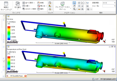

スタディ内で複数の結果を表示する
分割コマンドを実行すると、[モデル ビュー]ペインを別々のパネルに分割して同じスタディの複数の結果を同時に表示することができます。各結果の名前は各パネルの左上隅に表示されます。
分割ウィンドウ
ウィンドウを分割するには、 ([表示]タブ > [ウィンドウ]パネル > [分割])をクリックし、適切なオプションを選択します。
分割を解除するには、パネルの境界をダブルクリックするか、[モデル ビュー]ペインのエッジに移動します。

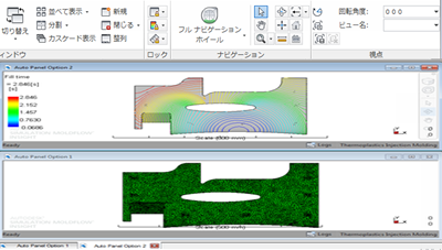

複数のスタディを表示する
並べて表示コマンドを実行すると、[モデル ビュー]ペインを別々のパネルに分割して複数のスタディを同時に表示することができます。各スタディの名前はスタディのタイトル バーに表示されます。
整列ウィンドウ
ウィンドウを並べて表示するには、 ([表示]タブ > [ウィンドウ]パネル > [並べて表示])をクリックし、適切なオプションを選択します。
