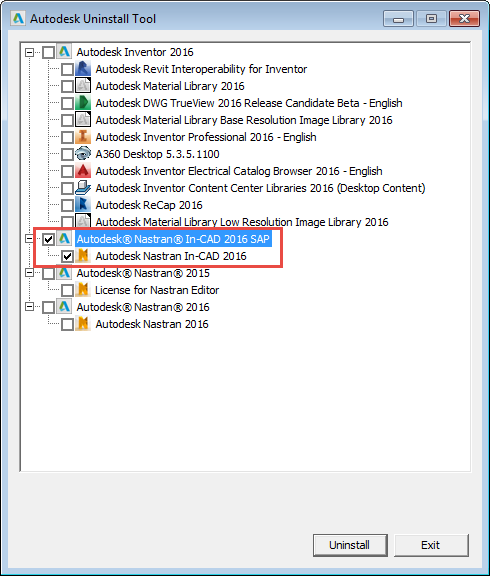

  1. Autodesk Uninstall Tool を使用する場合
    1. Windows 7 OS では、[スタート]ボタンをクリックします。
    2. [すべてのプログラム]をクリックします。
    3. [Autodesk]を展開して、[Uninstall Tool]ユーティリティをクリックします。
    4. [Autodesk Nastran In-CAD 2016 SAP]の横にあるチェックボックスをオンにします。
    5. [アンインストール]ボタンをクリックします。
    6. アンインストール ツールを閉じるには、[終了]をクリックします。
    7. Windows 8、8.1 および 10 OS では、Uninstall Tool を検索し、上記の手順 4 および 5 を実行します。

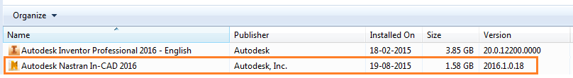

  2. コントロール パネルを使用した場合
    1. [コントロール パネル]を開き、[Autodesk Nastran In-CAD 2016]コンポーネントを選択します。
    2. [アンインストール]ボタンをクリックします。

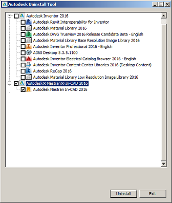

    4. [Autodesk Nastran In-CAD 2016]の横にあるチェックボックスをオンにします。
    7. Windows 8 および 8.1 OS では、Uninstall Tool を検索し、上記の手順 4 および 5 を実行します。
