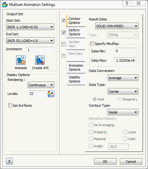

- パンチと金型の形状に追従する板の穴あけをアニメーション表示することができます。
- [結果]を右クリックし、[複数セットのアニメーション設定]を選択します。[終了セット]を最後のステップに変更します。[ソリッド フォン ミーゼス]を選択し、[アニメーション オプション]で[遅延]を「100」に変更します。[変位オプション]と[コンター オプション]が選択され、[変位倍率]が[実寸]に設定されていることを確認します。
[アニメーション]ボタンをクリックします。これにより、アニメーションがロードされます。
- [表示オプション]セクションにある[すべて非表示]ボタンをクリックします。
- ボディの接触を表示するために、よりローカルなビューに拡大することが必要な場合があります。
- アニメーションを AVI ファイルとして保存するには、[AVI を作成]ボタンをクリックします。ファイルに「
PunchDieAnimation
」という名前を付けて、[保存]をクリックします。
- [OK]をクリックし、[アニメーション設定]を終了します。
