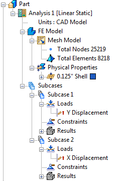

荷重を適用する
  1. [荷重]を右クリックし、[新規作成]を選択します。
  2. [名前] 「Y 変位」 に変更します。
  3. [タイプ]ドロップダウンを[強制運動]に変更し、[強制運動のタイプ][変位]に設定されていることを確認します。
  4. さらに、[サブケース]リストで[サブケース 1]が選択されていることを確認します。
  5. [選択したエンティティ]ボックス内で右クリックし、[選択エッジ]のチェックボックスをオンにします。
  6. 長方形選択方法を使用して、穴のある辺の反対側にあるビームの 3 つのエッジを選択します。エッジのみが選択されます。
  7. [荷重定義]下で、[Ty]入力ボックスに「0.01」と入力します。
  8. [重複]ボタンをクリックし、[新規作成]を選択します。
  9. [名前] 「X 変位」 に変更します。
  10. さらに、[サブケース]リストで[サブケース 2]が選択されていることを確認します。
  11. 穴のある辺の反対側にあるビームの同じ 3 つのエッジがコピーされます。前の荷重が表示され、荷重の記号(矢印)が表示されます。[荷重定義]下の[振幅]を、[Tx]入力ボックスに「0.025」と入力して変更します。
