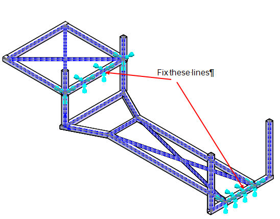

次の図に示すように、修正するラインを選択します。

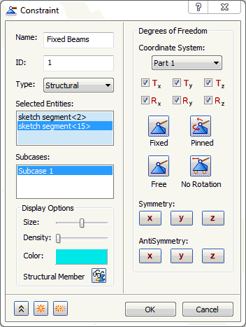

[サブケース]
リストで
[サブケース 1]
が選択されていることを確認します。
[拘束]
ダイアログ ボックスでは、すべての既定のままにします。
[OK]
をクリックして、固定拘束を作成します。
