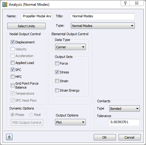

解析を設定して実行する
  1. ツリー表示で、[解析 1]を右クリックし、[編集]を選択します。
  2. [名前]に「プロペラ モード法解析」と入力し、 [タイトル]に「固有値解析」と入力します。[タイプ]ドロップダウン メニューから[固有値解析]を選択します。
  3. [OK]をクリックして、ツリー表示に戻ります。
  4. ツリー表示で、[モード設定 1]を右クリックし、[編集]を選択します。
  5. 取得する[モード数]に「6」と入力します。
  6. これは Nastran に最初の 6 つの固有値を計算するように指示します。
  7. [OK]をクリックし、解析の設定を終了してツリー表示に戻ります。これでモデルの解析準備ができました。
