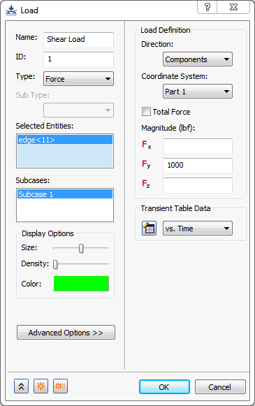

荷重を適用する
  1. [荷重]を右クリックし、[新規作成]を選択します。
  2. [名前] 「せん断荷重」に変更します
  3. 下の図に示すように、外側表面(小さい方の端)上のエッジを選択します。
  4. [荷重定義]下の[Fy]フィールドに「1000」と入力します。

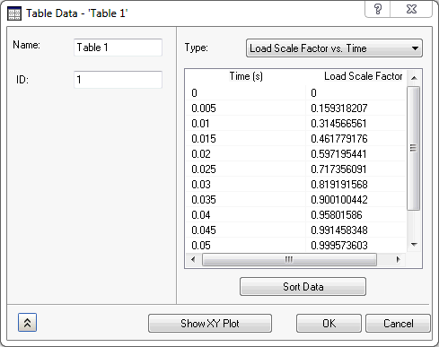

  5. [過渡テーブルのデータ]セクションのドロップダウンの横にある [新規テーブル] ボタンをクリックします。
  6. [テーブル データ – ‘テーブル 1’]ダイアログ ボックスが表示されたら、[名前] 「vs. 時間」 に変更するか、 [テーブル 1] をそのままに維持できます。
  7. [タイプ]ドロップダウンから[荷重スケール係数 vs 時間]を選択します。
  8. 下のテーブルからデータをコピーし、ダイアログ ボックスに貼り付けます(または単に値を入力します)。

  9. [OK]をクリックして、テーブルを定義します。
  10. [OK]を再度クリックし、荷重の定義を終了します。
    テーブルが定義されると、 ボタンは に変わります。ボタンのコーナーにある星印は「新規」であることを意味し、鉛筆は「編集」を意味します。ドロップダウンを「新規テーブル」に戻すと、この小さなボタンは変更され、新規テーブルが定義できるようになります。
