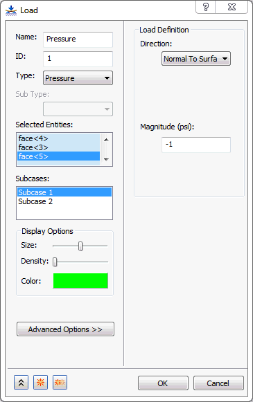

荷重を適用する
  1. [サブケース 1]下の[荷重]を右クリックし、[新規作成]を選択します。
  2. [名前] 「圧力」 に変更します。
  3. [タイプ]ドロップダウンを[圧力]に変更します。[荷重定義]下の[振幅]に「-1」と入力します。
  4. [サブケース]リストで[サブケース 1]が選択されていることを確認します。これは固有値解析であるため、[サブケース 2]は選択しません。
  5. モデルのすべてのサーフェスを、個別に選択するか、長方形選択方法を使用して選択します。
  6. [荷重]ダイアログ ボックスは以下のように表示されます。

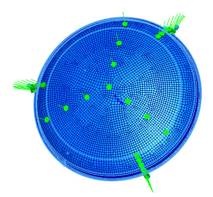

  8. 次に、[サブケース 2]を右クリックし、[名前変更]を選択し、 「線形座屈ケース」 と入力します。

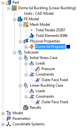

  9. [OK]をクリックします。モデルは以下のように表示されます。
  10. 作業が完了すると、ツリー表示は以下のように表示されます。
