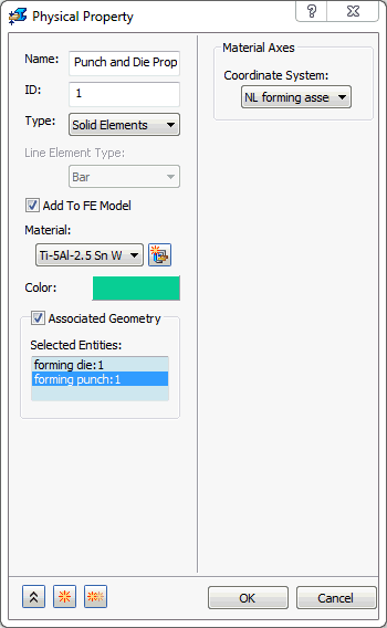

要素特性を定義する
  1. ツリー表示で、[物理特性]を右クリックし、[新規作成]を選択します。
  2. [名前]を「 パンチおよび金型の特性 」に変更します。
  3. [タイプ]ドロップダウンから[ソリッド要素]を選択します。
  4. [関連ジオメトリ]のチェックボックスをオンにして、 成形金型 および 成形パンチ パーツを選択します。
  5. [材料]ドロップダウンから[Ti-5Al-2.5 Sn 鋳鍛鋼]が選択されていることを確認します。
  6. [新規作成]ボタンをクリックします。

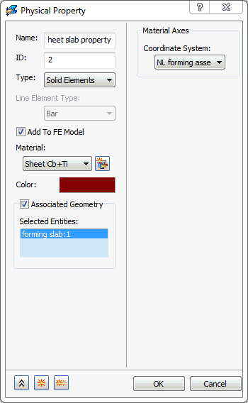

  7. 2 番目の特性に 「板スラブ特性」 という名前を付けます。
  8. [タイプ]ドロップダウンから[ソリッド要素]を選択します。
  9. [関連ジオメトリ]のチェックボックスをオンにして、 成形スラブを 選択します。
  10. [材料]ドロップダウンから[板 Cb+Ti]が選択されていることを確認します。
  11. [OK]をクリックして、物理特性を作成します。
