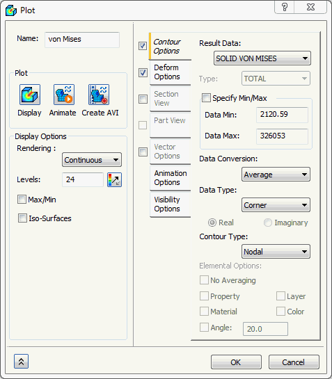

- ツリー表示の[結果]下で[フォン ミーゼス]を右クリックし、[編集]を選択します。
- [表示オプション]下の[最大/最小]のチェックボックスをオフにします。[変位オプション]セクションで、実際の変位を表示するために[実寸]を選択します。[コンター オプション]下の[結果データ]を[ソリッド フォン ミーゼス]に変更します。[表示オプション]セクションで[すべて非表示]を選択し、[表示]をクリックします。

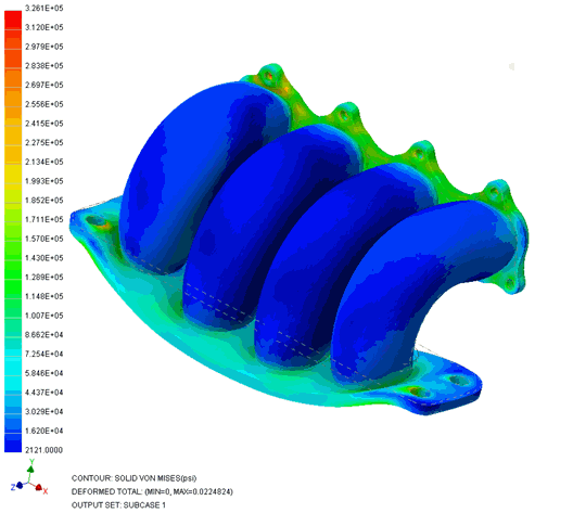

- 結果は以下のように表示されます。
これで、排気マニホールドの熱伝導解析および熱応力解析を完了しました。
