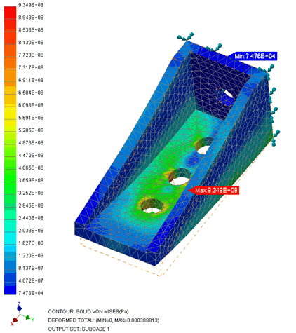

フォン ミーゼス応力を表示する

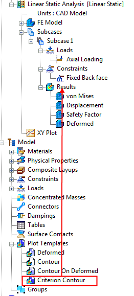

  1. [フォン ミーゼス]プロットをダブルクリックします。
  2. 下の図に示すように、ツリーの[プロット テンプレート]セクションから[基準コンター]テンプレートを[結果]にドラッグ アンド ドロップします。
  3. このテンプレートは、[サブケース 1]下の[結果]の下部に表示されます。

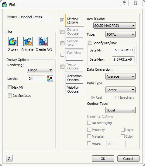

  4. プロットの設定を変更するには、この新しいテンプレートを右クリックし、[編集]を選択します。
  5. ダイアログ ボックスが下の図のように表示されるように、変更を加えます。[名前] 「主応力」 に変更します。[要素エッジ][最大/最小]をオフにして、[結果データ]ドロップダウンを[ソリッド最大主]に変更します。
  6. [表示]ボタンをクリックします。
  7. [OK]をクリックします。
