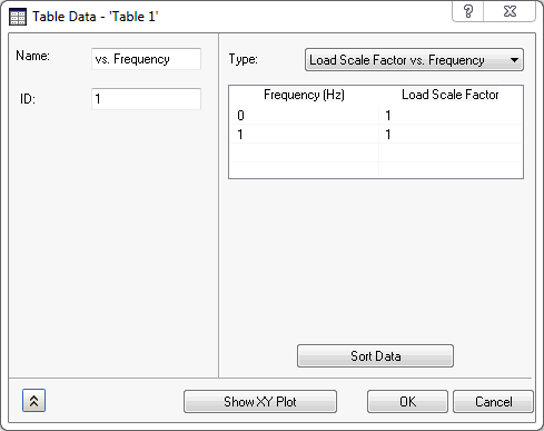

  5. [周波数テーブルのデータ]セクションの[荷重係数]ドロップダウンの横にある [新規テーブル] ボタンをクリックします。
  6. 以下に示すように、セル内をダブル クリックしてテーブルを定義します。値が対象の周波数に沿っていることに注意してください。[名前] 「vs. 周波数」 に変更します。
  7. ドロップダウン メニューから[荷重スケール係数 vs 周波数]を選択します。
  8. プロットを表示するには、[XY プロットを表示]ボタンをクリックします。下の図のように表示されます。
  9. [XY プロット]ダイアログ ボックスで[OK]をクリックします。
  10. [テーブル データ – ‘テーブル 1’]ダイアログ ボックスで[OK]をクリックします。
  11. [荷重]ダイアログ ボックスで[OK]をクリックします。
