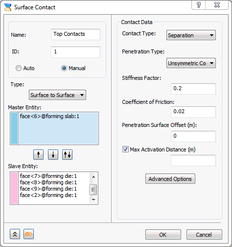

  4. [マスター エンティティ]表面として板スラブの上部表面を選択します。
  5. スレーブ表面には、下の図に示すように金型の接触面を選択します。
  6. [FE モデルに追加]チェックボックスがオンになっていることを確認します。
  7. [剛性係数]に「0.2」を入力し、[摩擦係数]に「0.02」を入力します。

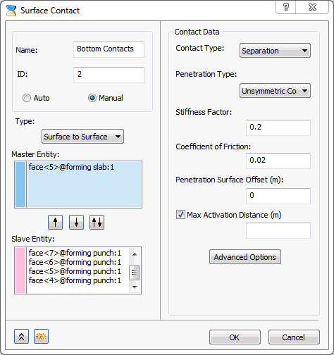

  8. [重複]ボタンをクリックし、[名前] 「下部接触」 に変更します。
  9. すべてのエンティティをクリアにして、下の図に示すように、[マスター エンティティ]に板スラブの下部表面を、[スレーブ エンティティ]にパンチ モデルのすべての接触面を再度選択します。
