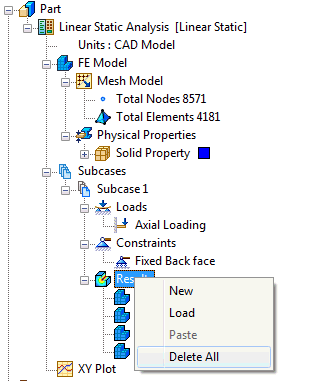

  1. [結果]を右クリックして[すべて削除]を選択し、以前の実行からの結果を削除します。
  2. [線形静解析]を右クリックして[新規サブケース]を選択し、[OK]をクリックします。
  3. [荷重]を右クリックし、[新規作成]を選択します。
  4. [名前] 「垂直荷重」 に変更します。以前の荷重に使用した同じ穴を選択し、[サブケース]リストで[サブケース 2]が選択されていることを確認します。[荷重定義]タイプ下の[FZ]フィールドに「-1000」と入力し、[OK]をクリックします。
  5. 新しい荷重と以前の固定拘束が、2 番目のサブケースで使用されます。

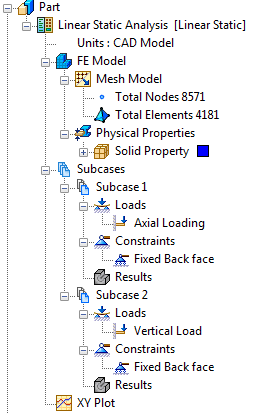

  6. [サブケース 2]を右クリックし、[編集]を選択します。
  7. [サブケース]フォームで、[荷重] [垂直荷重] を、[拘束] [固定後面] を選択し、[OK]をクリックします。
  8. 新しいサブケースが以下に示すように、FE モデルに追加されます。
