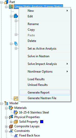

  1. ツリー表示で、解析名[線形静解析]を右クリックし、[レポートを生成]を選択します。

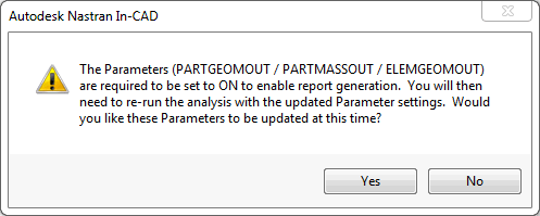

  2. ユーザの設定によっては、次のメッセージが表示される場合があります。
  3. [はい]をクリックします。
  4. モデル ツリー内の[パラメータ]をダブルクリックします。左側ウィンドウの[ジオメトリ プロセッサ パラメータ]の左下隅にある[詳細設定]チェックボックスをオンにし、[PARTGEOMOUT][PARTMASSOUT]、および[ELEMGEOMOUT]設定が自動的に[オン]になっていることを確認します。

  6. ツリー表示で、解析名[線形静解析]をもう一度右クリックし、[レポートを生成]を選択します。

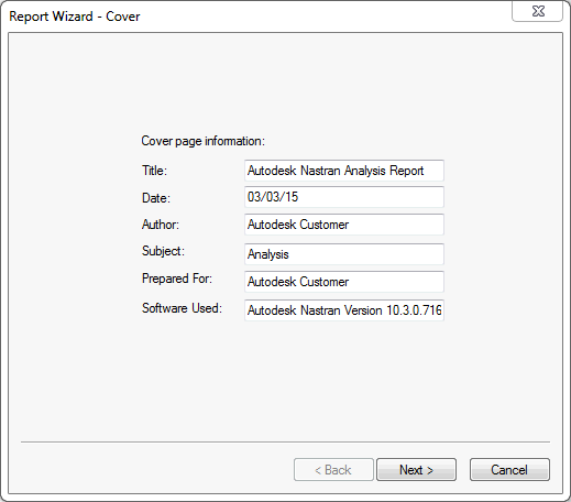

  7. [レポート ウィザード - 表紙]ウィンドウが表示されます。次の情報を編集します。
    • [タイトル]: 線形静解析レポート
    • [作成者]: ユーザの名前
    • [次へ>]をクリックします。

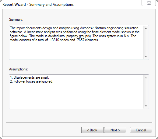

  8. [レポート ウィザード - 概要と前提条件]ウィンドウが表示されます。[前提条件]ウィンドウで、「3. 重力の影響は無視できます」を追加します。[次へ>]をクリックします。

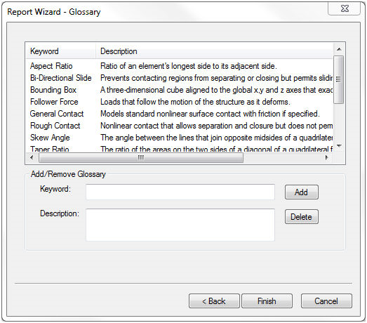

  9. [レポート ウィザード]ポップアップ ダイアログ ボックスで、[レポート ウィザード - 用語集]ダイアログ ボックスが表示されるまで、[次へ>]をクリックし、[完了]をクリックしてレポートを生成します。
