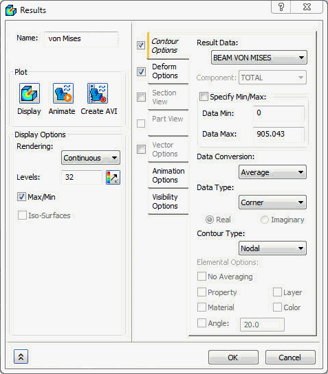

- [サブケース 1]下の[フォン ミーゼス]を右クリックし、[編集]を選択します。
- [コンター オプション]下の[結果データ]に[ビームのフォン ミーゼス]を選択します。
- [変位オプション]および[コンター オプション]が選択されていることを確認します。

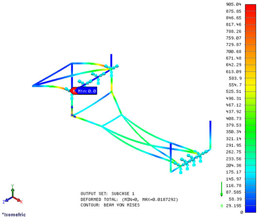

- コンターをプロットするには、[表示]ボタンをクリックします。
これにより、バー要素およびビーム要素を使用したトレーラー フレームの線形静解析が完了しました(SolidWorks バージョン)。
