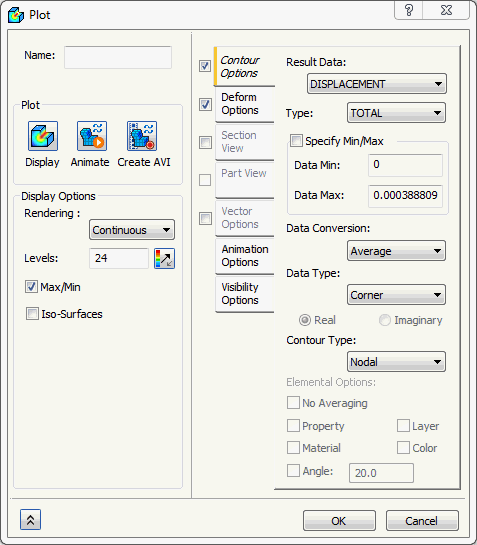

- [結果]を右クリックし、[新規作成]を選択します。
- 下の図は、既定のテンプレート オプションを示しています。
- プロットに名前を付けたり、ダイアログ ボックス ウィンドウの左側にある、さまざまな表示タイプをオンまたはオフにしたりできます。
- [コンター オプション]セクションで、表示する[結果データ]を選択できます。[最大/最小指定]チェックボックスをオンにすることで、[最大データ]および[最小データ]値を調整して、コンター プロットを変更できます。
- [変位オプション]セクションで、異なる変形[ベクトル]オプションを選択して表示できます。[変位倍率]は、[パーセント]または[実寸]に設定できます。
- [連続]、[フリンジ]など、さまざまな[レンダリング]タイプを使用できます。

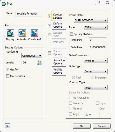

- 上部にある[名前]を
「総変位」
に変更します。
- [OK]をクリックします。
結果プロットの説明:
- [名前]ボックスが空白のままで[OK]をクリックすると、[結果]ベクトル名が自動的に追加されます。
