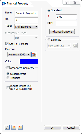

要素特性を定義する
  1. ツリー表示で、[物理特性]を右クリックし、[新規作成]を選択します。
  2. 特性の名前を 「ドームふた特性」 に変更します。
  3. [タイプ]ドロップダウン メニューから[シェル要素]を選択します。
  4. [FE モデルに追加]チェックボックスがオンになっていることを確認します。次に、[t] (厚さ)フィールドに「0.02」と入力します。
  5. [関連ジオメトリ][四角形]が選択されていることを確認します。
  6. [OK]をクリックして、特性を作成します。
この例では、関連ジオメトリは必要ではありません。関連ジオメトリが定義されていない場合、この定義された特性がすべてのシェル要素に適用されます。これは、モデル全体で複数のシェル特性(つまり、複数のシェル厚さ)がある場合に使用されます。
物理的にモデル化する場合には含めないが、計算では考慮する付着質量が存在する場合に、非構造質量を各要素に追加できます。
