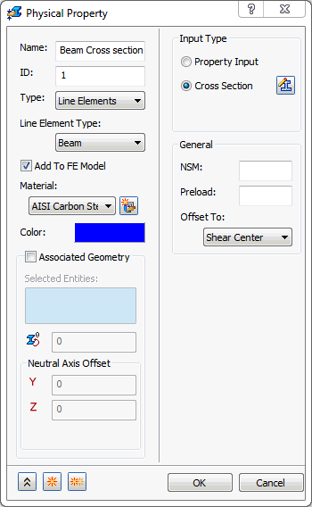

  1. ツリー表示で、[物理特性]を右クリックし、[新規作成]を選択します。
  2. 特性の名前を 「ビーム断面特性」 に変更します。
  3. [タイプ]ドロップダウン メニューから[ライン要素]を選択します。
  4. [ライン要素タイプ]ドロップダウン メニューから[ビーム]を選択します。

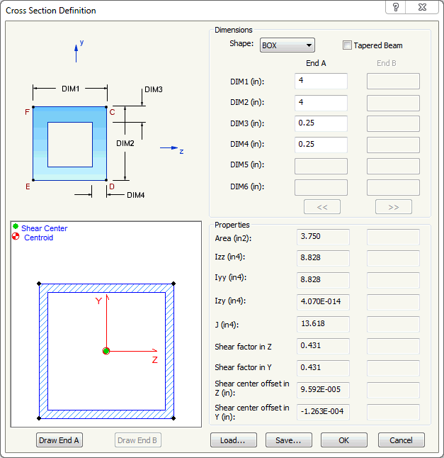

  5. [入力タイプ]グループ ボックスで[断面]ラジオ ボタンを選択し、 [定義]ボタンをクリックします。
  6. 下の図に示すように、断面を定義します。[定義断面 A]ボタンをクリックして特性を表示します。
  7. [OK]をクリックします。
  8. [関連ジオメトリ]チェックボックスがオフになっていることを確認します。
    これにより、モデル内の各スケッチ セグメントに断面特性を持つメッシュを作成できます。
  9. [OK]をクリックして、物理特性を作成します。
