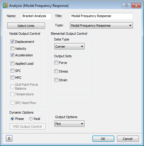

解析を設定する
  1. ツリー表示で、[解析 1]を右クリックし、[編集]をクリックします。
  2. [名前]フィールドに 「ブラケット解析」 と入力し、[タイトル]フィールドに 「周波数応答解析(モード法)」 と入力します。
  3. [タイプ]ドロップダウン ボックスを[周波数応答解析(モード法)]に変更します。
  4. [節点の出力コントロール]および[要素の出力コントロール]が、次の図に示すように設定されていることを確認します。また、[変位][加速度]をオンにする一方で、[応力]をオフにする必要があります。
  5. [OK]をクリックします。
動的解析では大量の出力が生成されるため、必要な出力のみを要求する必要があります。周波数応答解析などの動的解析では、結果ファイルはギガバイト サイズを容易に超えます。
これらの設定は、解析では重要ではありません。ただし、単に解析の時間を短縮する目安であると同時に、チュートリアルで焦点を当てる出力のみを提供します。
